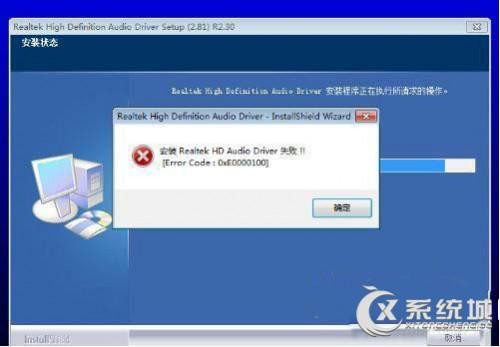

Win7如何屏蔽主板集成声卡?
1、在电脑开机时在键盘上按Del键进入BIOS的界面。
2、在bios界面中找到“Chipset Futures Setup”,然后回车,接着找到右边的Onchip Sound,把它设置成disabled,设置完成之后按F10保存即可。
3、另外如果是PhoenixAward BIOS:进入BIOS后,移动到“Advanced”选项卡,找到下面的“I/O Device Configuration”,回车,并找到下面的“Onboard AC97 Audio Controller”,设置成disabled,设置完之后按F10键保存然后退出即可。
