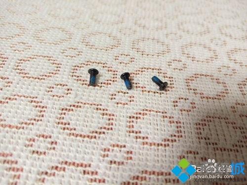

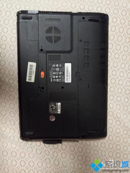

  1、先将笔记本翻到背面,左侧是笔记本电源 右侧是更换内存和硬盘的地方,右侧需要用十字螺丝刀打开;

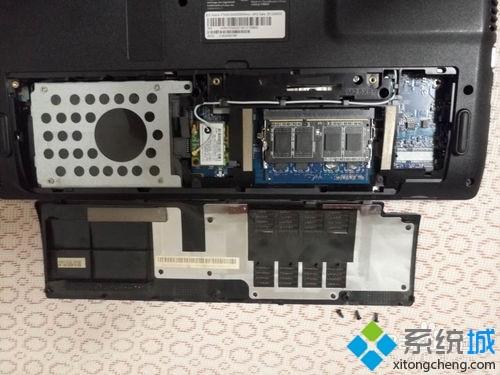

  2、卸下盖板上三颗螺丝后的效果,左侧是笔记本的硬盘,中间是网卡,右侧是内存;
宏碁ACER4752Gwin7系统笔记本正确更换内存条的详细步骤 宏碁ACER4752Gwin7系统笔记本正确更换内存条的详细步骤

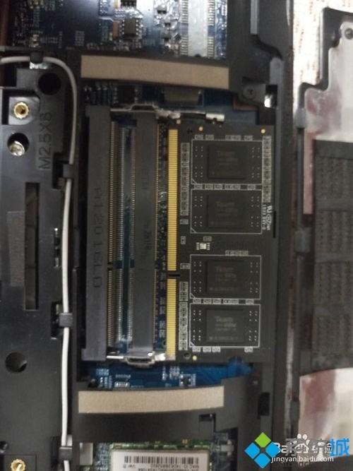

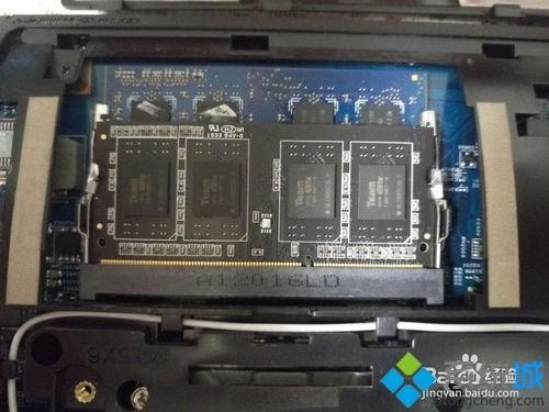

  3、更换内存时看到的是如图所示,硬盘是用卡扣卡住的,需要扳开左右两侧卡扣,然后硬盘就会向上翘起,然后将内存拔下;
宏碁ACER4752Gwin7系统笔记本正确更换内存条的详细步骤 宏碁ACER4752Gwin7系统笔记本正确更换内存条的详细步骤 宏碁ACER4752Gwin7系统笔记本正确更换内存条的详细步骤

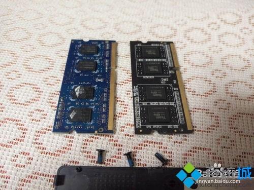

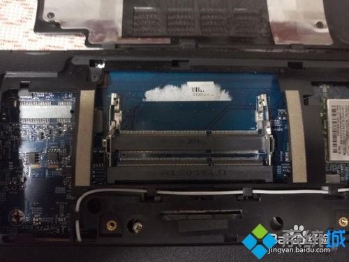

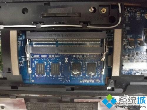

  4、拆下后可以看见下面还有一个内存条,可以用同样的方法将其拆下,都拆下后就可以看见如图三的内存接口了;
  5、acer4752g是提供了两个内存接口的,用户可以根据自己的需求用以上方法更换,添加内存条。
