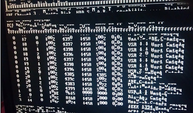

有不少的网友在开机时出现乱码并且花屏,通过本教程的方法已得到解决,相信有不少朋友也遇到类似情况下,可以参考本教程方法来解决问题哦。
花屏时全是乱码.
乱码就是:那些英文字母全变了样,本来是个A的成了其它的字母,还有就是中间一线的字母本来是黑底白字的,结果成了黑底红字.CMOS里面更是乱了,不仅字母乱七八糟,而且边框的线也成了字母,有些选项的字母又成了空白.
彩色斑点是显卡的问题 现存芯片 或者显卡的GPU虚焊 温度一高就不行了 需要做BGA加焊 司机等都是因为虚焊后过热造成的
原因如下:
1、内存金手指脏了,建议用干净的粗糙的纸摩擦金手指,或用橡皮擦反复擦干净,然后换插槽插紧。如果还不行,建议换条内存试一下。
2、检查主板电容,是否有爆裂的或鼓起的或漏液的,如果有建议更换电容。
3、集成显卡芯片损坏,或虚焊,这个要找主板维修,价格约80-150上下,您自己评估是否值得。
还有一些小的情况你可以都试试
1、可能是你的显卡没有插好 最有可能的就是你的显示器与主机连接的那根线子接触不好了 你自己弄一弄 我也出现过你这种情况 使用按几下就好了
2、内存没有插好,插下来擦擦金手指,再插上去,乱码现象才暂时消失,直到我发现电脑显示的内存总量减少、意识到有内存损坏后拔除故障内存,故障才算彻底解除。由于该机是集成显卡,要从内存中分一部分作显存用,因此内存对显示的影响不少,当然如果是独立显卡,则在开机出现乱码时,就得考虑下显卡和显存,可能要优先考虑,内存反而要放第二位了。而集成显卡不是说不考虑显卡,而是显卡集成在主板不容易损坏,就算真的损坏了,一般来说也没能力检测维修,不如从容易入手的开始。
