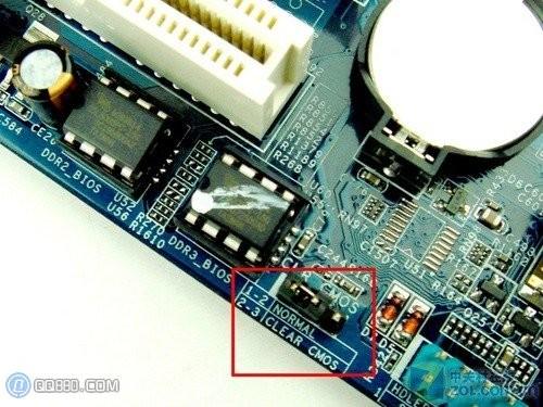

电脑主板上跳线帽有什么作用?主板跳线是控制线路板上电流流动的小开关。
主板跳线是主机板上的手动开关,通过跳线帽连接不同的跳线PIN,可以改变主板电路。从而达到不同的使用目的
主板上最常见的跳线主要有两种,一种是只有两根针。这种两针的跳线最简单,只有两种状态,ON或OFF
主板跳线的作用是调整设备上不同电信号的通断关系,并以此调节设备的工作状态,如确定主板电压、驱动器的主从关系等。跳线基本上由两个部分组成,一部分是固定在主板、硬盘等设备上的,由两根或两根以上金属跳针组成;另一部分是跳线帽,这是一个可以活动的部件,外层是绝缘塑料,内层是导电材料,可以插在跳线针上面,将两根跳线针连接起来当跳线帽扣在两根跳线针上时是接通状态,有电流通过,我们称之为ON;反之不扣上跳线帽时,就说明是断开的,称之为OFF。
一般情况下,主板跳线主要包括CPU设置跳线、BIOS清除跳线、BIOS禁止跳线。在这些跳线当中,CPU设置跳线最为复杂,它主要有CPU的倍频、外频、电压这三种跳线。
跳线实际上就是一个小开关,你把跳线帽插在某两根针上,实际上就是把这两根针接通(短路)了。
常见的跳线有两针、三针及多针的。
两针跳线的状态是:跳线帽插上或拔下(两针都空着);
三针跳线的状态是:跳线帽插在1,2上,或者插在2,3上;
多针跳线组的状态有很多组合,可以参照说明说去设置。
主板上的电源开关/重启开关/喇叭/硬盘指示灯/电源指示灯,外观上也是一个多针的跳线组,但是实际上它纯粹是插线用的,并不具备跳线的作用。
