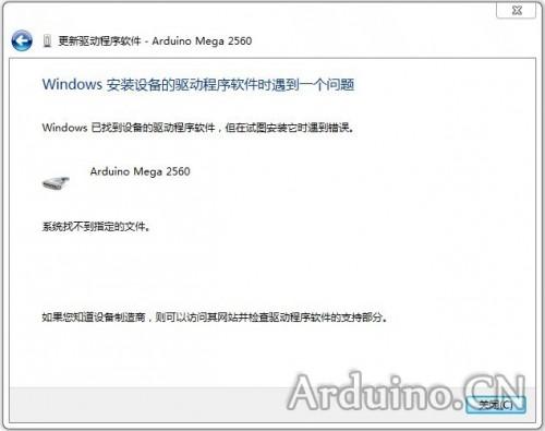

精简版windows系统Arduino驱动安装失败的原因和解决办法
如果你使用的是精简版windows系统,安装Arduino驱动时,可能会遇到"系统找不到指定文件"这个问题,如下图:
这是因为精简版的window系统删掉了一些不常用的驱动信息引起的,解决方法如下:
