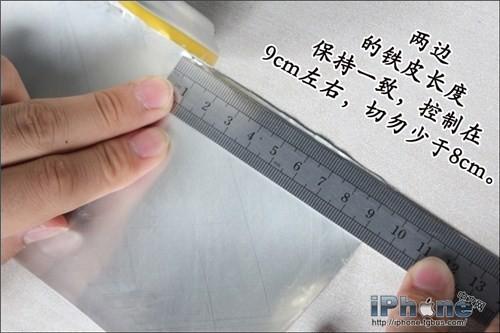

步骤五:改用小剪刀,沿着底部平滑剪开两侧约9cm铁皮;
步骤六:将顶部和底部剪开的铁皮修一修,以免割破手指。
这一步非常关键,由于铁皮具有韧性,所以需要裁剪到适中的长度才能将其舒展开来,并且两边的长度必须等长。经过多次测试,小编建议大家将铁皮长度控制在9厘米左右,切勿少于8厘米,否则铁皮容易起卷,不容易张开。

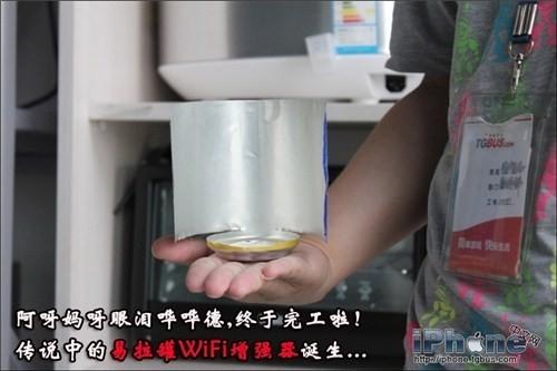

这一步很重要,如果增强器的技术原理是正确的话,那么两翼的张合角度会直接影响到WiFi信号的传输。所以小编总结出了四个步骤,先将两翼铁皮捋平;然后分别按压两边的铁皮,使它尽量失去向内弯曲的韧劲;再将铁皮向外弯曲,使之获得向外弯曲的韧劲;最后用两掌呈拱形紧握铁皮进行塑形。
接下来在罐底打个洞,并不要求一定要正圆形,所以可以直接拿大剪刀先捅后转。这里还要说明一点,大家制作时也可以去掉罐底留下罐口(带拉环的那侧),这样就不需要打孔了,直接可以将路由天线插在饮口中。不过饮口比露头天线大许多,所以还需要用双面胶固定,有利有弊。
▲历经一小时的艰苦制作,本大湿的杰作诞生啦
